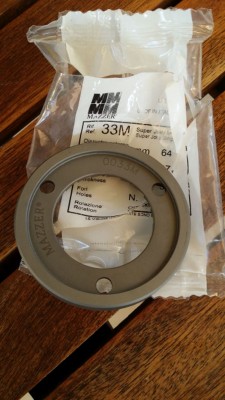

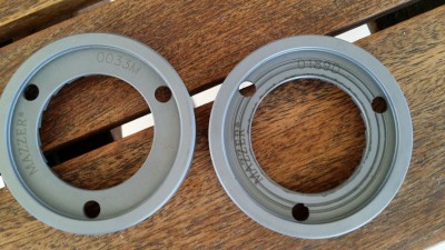

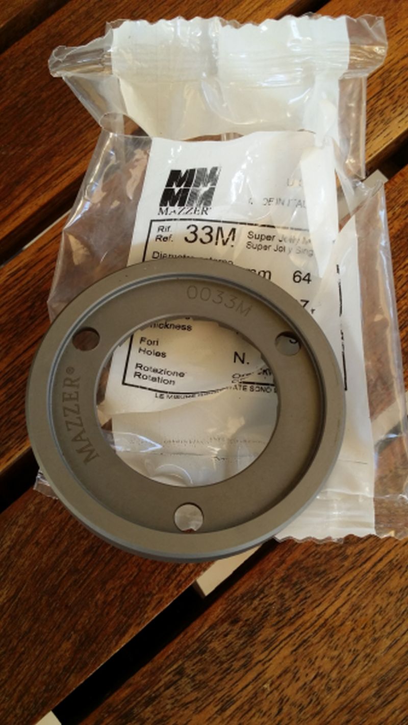

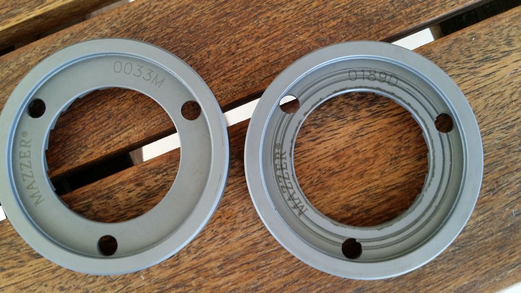

Το πρώτο βήμα είναι να εξακριβωθεί ποιός είναι ο κωδικός των burr του SJ προκειμένου να τα προμηθευτούμε.
Διακρίνεται ο κωδικός των Burrs SJ.
Οι κωδικοί και των 2 Burrs.

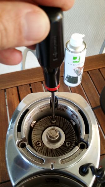

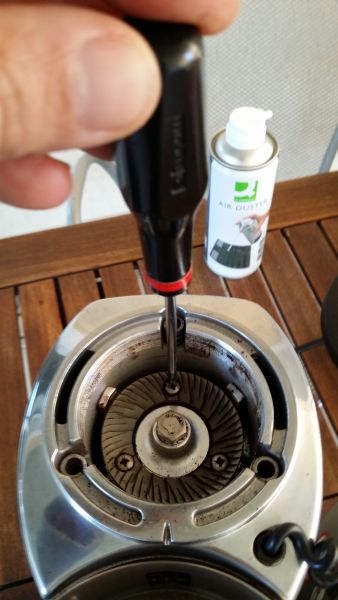

Η αλλαγή τους γίνεται αποκλειστικά με τη χρήση ενός σταυροκατσάβιδου.
Μετά την αντικατάστασή τους με του Sj το μόνο που παρατήρησα ήταν η διακριτή αύξηση της ταχύτητας (δεν διαπίστωσα αλλαγές στο άρωμα ή σε κάτι άλλο).

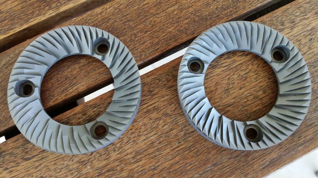

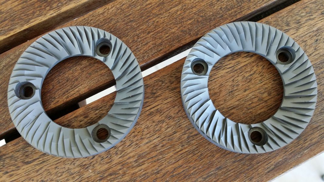

Επισυνάπτω άλλη μια φωτογραφία και των 2 μαχαιριών προκειμένου να δείτε τις διαφορές τους στη σχεδίαση.
Από αριστερά είναι του SJ.

Μια μικρή παρατήρηση μόνο από την πλευρά μου:
Στα burrs τα οποία βρίσκονται στην κάτω πλευρά προκειμένου να ξεβιδωθούν χρειάζεται να κρατάμε παράλληλα κόντρα και το μεσαίο παξιμάδι - με μία πένσα το έκανα προσωπικά ή κάποιο κλειδάκι.
